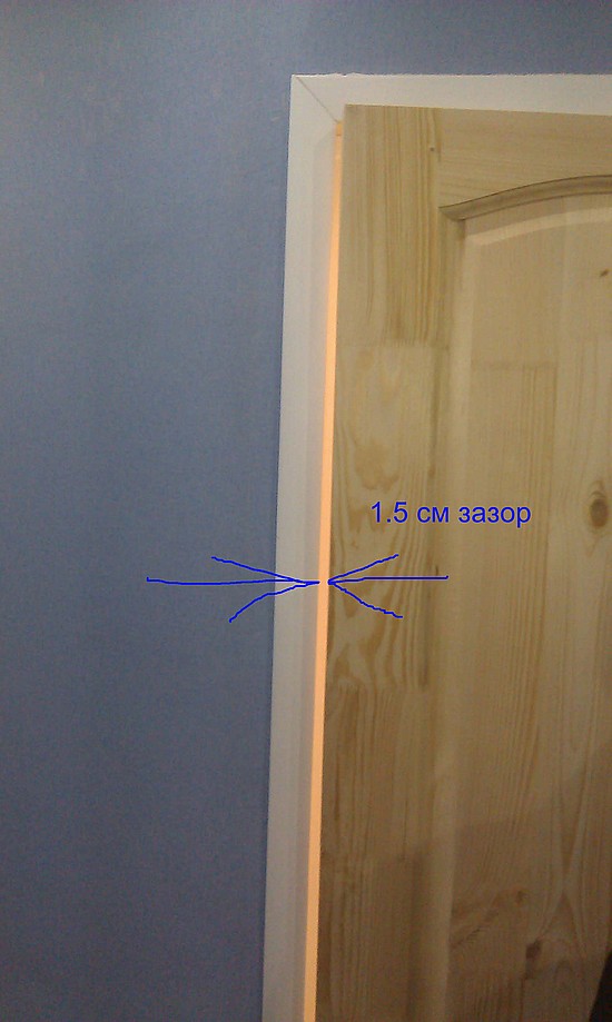

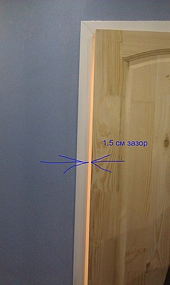

Всем добрый день! Нужен совет! Тут ремонт на завершальном этапе и ставили на днях дверь в санузел на 60 (еще летом коробку поставил, все там отлично было с зазорами по несколько мм). В чем проблема: после коробки уже плитку положили в ванной, стены подровняли и обои поклеили. Так купив дверь 60-у поставил ее и кошмар получился, там дырки по сантиметру примерно, а в добавок еще и пузо по центру… Как так, мне не ясно?! Кто что подскажет, голову ломаю чего бы такого сделать, что бы не дорого и красиво…

А как же когда ставили вы подгоняли коробку? двери-то еще не было?? Меряли чем? Не "китайской" ли рулеткой? И сейчас полотно по ширине какое?
07 февраля 2015 г., 14:46
Николай
Ставили коробку со старой дверью, шириной 60, оставив по краям зазоры по 2-3 мм. Новое полотно шириной 598 мм
07 февраля 2015 г., 23:22
Виталя Сухина
Первое, что приходит на ум - заказать дверь размером 615 мм, а если дверь под покраску, то планочку на торец набить и этим довести саму дверь до 615 и это все потом зашпаклевать...
08 февраля 2015 г., 15:38
Роман
попробуйте позвонить в фирмы, которые делают деревянные двери под заказ...правда, если бы у меня была такая проблема, то я делал бы сам..наклеил бы без шипа...прижал саморезами. как-то так
08 февраля 2015 г., 18:00
Виктор
Здравствуйте, Николай!
Покажите фото, сфоткайте и пришлите посмотреть на это!!!! чудо!!! что-то тут мутно, не стыкуется, либо путаете или вас запутали!
Мой совет, красивого с такими щелями уже не будет, и дешево тоже! попокупать нужно новую дверь или заказывать по существующим размерам!
09 февраля 2015 г., 02:58
Николай
09 февраля 2015 г., 13:05
Тут не много вариантов, либо замеры были не верны изначально и ушли так же не производство двери, либо на производстве от себя решили внести правки или же материал для двери был сырой, в следствии чего размеры двери изменились, уссохлась то бишь и пузырь по этой же причине.
Тут уже ничего не поделаешь, нужна новая дверь с условием, что изготовят ее нормальные люди.
09 февраля 2015 г., 17:34
Николай
В общем поставили с отцом)) К коробке, там где петли, подогнали планку 20 мм. Электрорубанком подогнали планку, по краям почти на нет сходит, приклеил на жидкие гвозди и штук 10 саморезов - стала как влитая. На дверь решил не клеить, поскольку таким образом теряем стандартизацию и при замене дверей через нн-ое количество лет опять будет гемор. Осталось только для восстановления четверти планку сделать 10-мм на коробе ))
16 февраля 2015 г., 15:42
Тут надо вспоминать или смотреть на какие шурупы/саморезы крепились петли для межкомнатки. Обычно это и бывает ошибкой при установке межкомнатных дверей, когда для крепления петлей используют длинные саморезы. В силу своей длины они сильнее прижимают петли к коробке, тем самым оттягивая дверь от задуманного расположения по отношению к дверной коробке. В таких случаях обычно помогает смена саморезов (для крепления петлей) на короткие.
30 декабря 2017 г., 14:31
В таких случаях с пузом и зазорами большими надо просто новую дверь установить. Если не хочется, конечно, гемора и прочей нервотрёпки с решениями. Купил новую дверь подходящую по размеру и установил. Я, обычно, советую в таких случаях насовсем или на время купить обычное дверное полотно тысячи за 1500-2000 и подогнать.
30 марта 2018 г., 19:03
Полтора сантима дверного проёма - это вообще мимо. Как так коробку можно устанавливать. Коробку разобрать и по нормальной заново собрать, чтобы 3-4 миллиметра был зазор. И не понятно, что ещё за пузо. Если на самой двери выросло, то реально обычное полотно дверное установить. Недорогое и простое решение.
30 марта 2018 г., 19:08
Не надо подгонять коробку под старое полотно. Вот и все. Придется снимать коробку, подгонять под новое полотно или брать полотно большего размера, отрезать, подгонять и кромку набивать.
