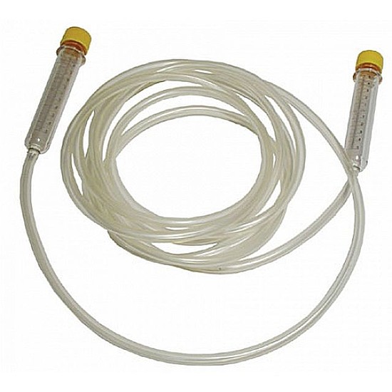

Водяной уровень представляет собой два цилиндрических прозрачных сосуда с нанесенной одинаковой шкалой, соединенных длинной эластичным тонким шлангом. По физическому закону сообщающихся сосудов уровень жидкости в них всегда находится на одной высоте от горизонта. Таким образом, сделав одну отметку на определенном уровне, можно с высокой точность перенести ее на другие поверхности в пределах длины гибкого шланга.
