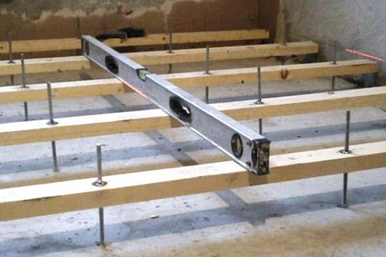

Для лаг обычно берут осину, сосну и ель. Пропитывать антисептическим средством их необходимо обязательно. Берите сразу от различных вредителей и антикоррозийное. Если надумаете выравнивать по опорам, то их тоже нужно пропитать, опоры делать из того же материала.
Монтаж лаг можно производить и на специализированные опоры из металла, которые покрыты антикоррозийным составом. С помощью резьбового соединения "гайка-болт" можно регулировать высоту бруса, тем самым вставив его по уровню полу.

Нет, я неправильно употребил термин "черный", или вернее "черновой" пол. Я хотел спросить, можно ли в новостройке не делая никакой стяжки, прямо по тому, что есть положить (тем или иным способом) лаги для дощатого пола?
16 декабря 2016 г., 22:07
Гена
Можно, но пространство между лаг необходимо заполнить утеплителем, желательно качественным. Лаги обработать антисептиком, устанавливать по принципу "гайка-болт". На изображениях все хорошо видно. Вот это пространство можно заполнить черным полом. Выше инструкция к нему. Если позволяют финансы, то можно засыпать керамзитом.
Выравнивают лаги путем подтяжки болтов. Конструкции обрабатывают антисептиком, антикаррозией.
А дальнейшее покрытие выбирать Вам. Можно плиты OSB или фанеры и тд.
