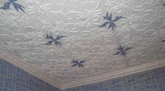

Натяжной потолок дорого, подвесной из гипсокартона тоже, под обоями будет видны швы, если Вы не выровняете потолок шпаклевкой, а для покраски необходима ровная поверхность. Действительно, лучше приклеить потолочные плиты. Они не дорогие, доступные и смотрятся нормально, да не шикарно, но если обновить, то самый раз. Есть отличные варианты, они доступны в продаже и легки в монтаже. Даже новичок справиться. Вот такую красоту можно сделать самому. Только немного подровняйте потолок шпаклевкой и нанесите грунтовку, чтобы адгезия была хорошая.
17 августа 2016 г., 20:17
