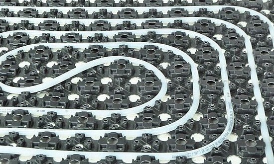

Подскажите по водяному теплому полу, застопорились на выборе труб и фитингов. Посмотрели в интернете, покатались по строительным - миллион производителей! Если у вас дома есть теплый пол - то как вы выбирали и какие трубы?

Rehau из зарубежных. А из наших можете смело брать Valtec. Rehau будут подороже, но и качество соответственно. Они продаются с надвижными гильзами. Срок гарантии 10 лет, но это при максимальной нагрузки на систему. И берите из РЕХ-полиэтилена с шумопоглощением и антикислородным барьером.

у нас Трубы из сшитого полиэтилена. Благодаря низкому коэффициенту шероховатости внутренней поверхности труб уменьшается гидравлическое сопротивление и исключается такое явление как “зарастание каналов”, а эластичность позволяет изгибать трубы до определенного радиуса без нагрева и применения специальных инструментов. Опробовано, рекомендую. Бери немцев, если деньги позволяют.
