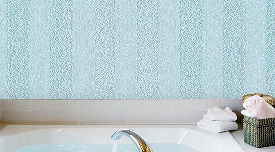

Стеклообои однозначно рекомендуется использовать в ванной комнате. Они изготовлены из тончайшей стеклянной нити, можно выбрать разнообразные покрытия, напоминающие жаккардовый узор на поверхности. Основное преимущество стеклообоев – долговечность: при правильной эксплуатации они прослужат до 30 лет. Кроме того, можно выделить ещё несколько плюсов:
  • экологичность;
  • не требуют специальной подготовки основания, скрывают мелкие дефекты стены;
  • не боятся влажной среды, под ними не образуются плесень и грибок;
  • высокая прочность покрытия, устойчивость к механическим повреждениям.
Во время работы важно не перепутать внешнюю сторону с внутренней, лицевая часто выделена определённым цветом. Дополнительно необходимо купить специальный клеевой состав, после высыхания поверхность можно покрасить влагостойкой каской и покрыть защитным лаком.

То есть стеклообои не отстанут от стены и не впитывают влагу?
