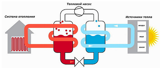

Тепловой насос создан для отопления и кондиционирования воздуха. Установка собирает тепло из атмосферного воздуха или земли и приносит его в помещение. Принцип функционирования теплового насоса схож с принципом работы холодильника, только происходит не охлаждение, а нагревание.
Есть такие схемы тепловых насосов (ТН):
--- ТН грунт – вода;
--- ТН вода – вода;
--- ТН вода – воздух;
--- ТН воздух-воздух.
Приведем конкретный пример: под землей находятся грунтовые воды. Их температура постоянно высокая – примерно +10 градусов. Тепловой насос произведет сжатие рассеянного тепла, и температура станет +60 градусов. Воду сжать нельзя, поэтому в систему вводится посредник – фреон. Он чувствителен к температуре и хорошо забирается тепло у вод через испаритель, а потом так же хорошо отдает его отопительному контуру.

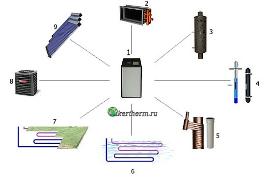

Отопление загородного дома, коттеджа, дачи,тепловыми насосами, плюс солнечными коллекторами. Значительно экономнее. Немало важно – экологически чисто.Это тепло природы, для нас с Вами бесплатное.
1 - Тепловой насос.
2 - Воздушный теплообменник, для отбора тепла из отработанного воздуха. Такие теплообменники устанавливаться в вентиляционных шахтах. Через них пропускается теплоноситель, антифриз, 30% раствора этилового спирта, который поступает на первичный контур теплового насоса (к испарителю). Таким образом, тепловой насос выкачивает с отработанного воздуха тепло, и отработанный воздух выбрасывается наружу холодный, а тепло возвращается обратно в помещение.
3 - Теплообменник для дымохода. Такой теплообменник ставится в дымоход камина. Принцип работы такоготеплообменника идентичен как при отборе тепла с отработанного воздуха (смотрите пункт №2).
4 - Скважина. Способ использования тепловой энергии подземных вод. В систему холодного водоснабженияздания, врезается теплообменник. С помощи такого теплообменника получаем 3-4ᴼ тепла с воды для бытовых нужд.
5 - Теплообменник для канализации. Приставите себе, сколько тепла мы выбрасываем в канализацию. К примеру,когда принимаем душ, когда стираются вещи в стиральной машине, когда моется посуда, да и не только.Тепловой насос способен выкачивать это тепло обратно, для отопления и ГВС.
6 - Геотермальный контур для водоёма. Отбор тепла от водоёма.
7 - Геотермальные зонды. Отбор тепла от грунта.
8 - Воздушный теплообменник. Отбор тепла от воздуха. Отапливаемый сезон, начинается ещё при плюсовой температуре, и до поступления более низких температур, можно отапливать тепловым насосом, используя атмосферный воздух. Это не даст истощать аккумуляторы тепла как грунт или водоём. Они пригодятся, при более низких температур.

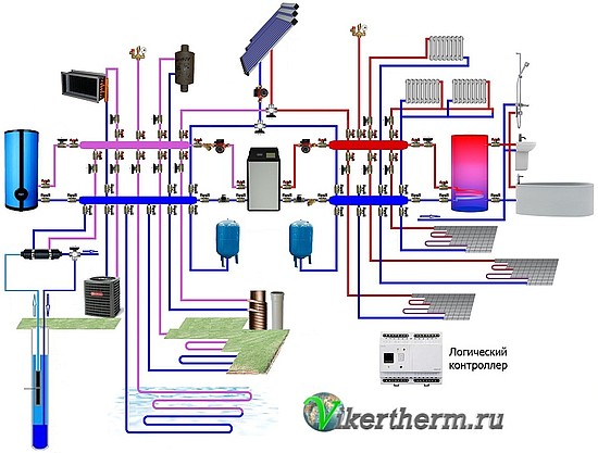

9 - Солнечный коллектор. В случае, когда солнечного света недостаточно и солнечные коллекторы не способны поднимать температуру в системе до +50ᴼ C, для норм отопления и горячего водоснабжения, солнечные коллекторы переключаются на вход теплового насоса, который предотвращает риск нехватки энергии в зимнее время года или во время пасмурных дней.Самое важное звено для такой системы, это «Логический контролер» (в народе „мозги‟). Контролер способен автоматически распознать, когда и какой источник тепла более приемлем, и автоматически направить его, на вход теплового насоса. Чем выше температура источников тепла, на входе теплового насоса, тем выше его производительность и самых низких эксплуатационных расходов.Типовая схема использования теплового насоса и всех источников тепла

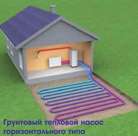

Чаще всего установка тепловых насосов является выгодным предприятием. Принцип их работы каждому будет понятен всего одной картинкой (ниже). Как видно на изображении могут быть разные классы таких насосов. Самые популярные это вода-вода и воздух-вода. Вот первый вариант типа насоса самый распространённый. И более выгодным он будет, если вы горизонтального типа такой установите (на фото ниже пример). Хотя даже в таком варианте они стоят всё равно не дёшево (несколько сотен тысяч), но окупаемость их очевидна, правда в не скорой перспективе. И зато автономное отопление вам "бесплатное" обеспеченно. WPF модели одни из самых качественных кстати.
