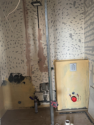

Наняли бригаду под ключ. И очень смущает качество их работы. Но они доказывают, что все супер, так должно и быть. Первый ремонт в ванне, поэтому точно не знаю.
1. Гидроизоляцию нанесли только за ванной внизу. По стене, где будет душевая стойка не сделали, сказали не нужно.
2. Розетка прям впритык к плитке, которая будет торцом инсталляции. Говорят, влезет и все хорошо.
3. Очень смущает огромный слой клея, и неравномерно, буквально руку можно просунуть в щели между плиткой. Должна ли она быть лепешками, или должна быть равномерно?
4. Гидроизоляции труб я так поняла нет, как и их усиления. Очень топорно всё собрали, залепили клеем и пеной. Очень переживаю, что что-то пойдёт не так и будут протечки.
5. Инсталляцию переделывали 4 раза. Сначала сделали впритык в правой стене, потом впритык к левой(тумбе), потом сделали очень криво, под углом. сейчас еще раз будут переделывать, потому что кнопка опять съехала в бок, то есть не по середине короба.
Я не знаю что даже и думать, деньги платим не малые. Подскажите, может я придираюсь? Или всё реально очень плохо?

Здравствуйте! а что не похвалитесь специалистами)) показали бы специалистов, народ должен знать своих героев в лицо как говорят... можно и так конечно положить плитку... в целом так тоже делают... но всё зависит как вы договаривались и за какие деньги... если капремонт саузла под ключ, то это не дело, такой вариант работы... это тяп-ляп... обычно так делают во время косметики... но с другой стороны, такой вариант может прослужить и 10 и 20 лет, если не будете стучать по плитке случайно или специально по тем местам где пустота...
