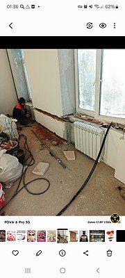

Добрый день! В момент замены отопления проштробили несущую стену (последний этаж сталинки). Хочу узнать ваше мнение нужно ли переделывать и как то укреплять стену?
Комментариев: 3 Поделиться:
установка радиаторов в квартире
День добрый! фотки с ремонтом у вас конечно малоинформативные, толком не разглядеть какая глубина штробления... но вроде как ... страшного ничего не вышло, всё равно закидали раствором, но трубы нужно было упаковать в термоизоляционную губку.

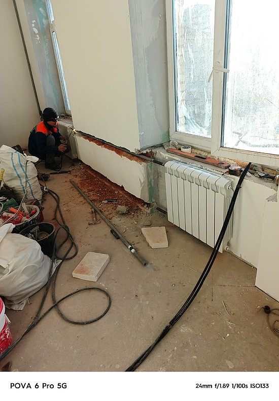

а вообще сначала нужно уточнять о горизонтальном штроблении, а затем уже штробить... я видал и хуже варианты
04 мая 2025 г., 11:43
Влад
добрый день! Вот фотка получше. Штроба где то 10 см глубиной, может где то даже больше. Сама стена из кипича полностью см 35-38 толщиной. Заделали просто гипсовой штукатуркой
