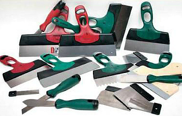

Мы с мужем постепенно делаем ремонт в квартире. Работаем сами. Сейчас надо удалять обои, а затем шпаклевать стены.
Читала в сети, что для этой цели надо три шпателя: 7-8 см, 15 и 60 см.
Так ли это? Может на практике одного хватит?

Добрый вечер, Вы можете работать шпателями любых размеров, какие Вам удобны. Что касается количества две 10-ки два 40-60. Главное купите хорошие шпателя, не экономьте! Метод проверки хорошего шпателя: согните небольшим полукругом, если деформировался, то плохой если вернулся в исходную, то хороший!

Показателями 5 см 10 см 45 см 35 см 60 см этих вам годится

Для меня самый удобный шпатель в 35 см. Опыт работы в этой сфере 12 лет. Чтоб инструмент не рисовал полосы, подогните немного края шпателя. 15 см шпатель нужен для отделки внутренних углов, стыков стены и потолка.

Настоящий маляр может похвастаться целым набором инструментов. Очень важно, чтобы были удобные ручки. Стоимость качественных шпателей немаленькая, да и нет резона покупать их на 1 раз. Довольно хорошие инструменты от Stanley.
На одно жилое помещение достаточно самых простых инструментов: шпателя 100 мм FIT IT (нужен для заделки трещин и швов при обработке гипсокартона) и пары фасадных шпателей 300, 450, 600 мм FIT (для нанесения и распределения смеси на большую площадь).

Двух шпателей хватит с головой. Мы когда делали ремонт, брали на 15 и 40 см.

Если сами делаете, то 60 см может не пригодиться. Им пользуются мастера, которые не один год работают со шпателем. Я тоже пробовал им наносить шпаклевку, но ничего не вышло. Мне хватило 3 шпателя: 35 см, 5 см, 10 см. Может Вам понадобятся еще, но мне этих было достаточно.

Какой то вопрос не правильный. Если вы ни когда не шпаклевали, то вам и 20 шпателей не хватит))) Хороший мастер может и одним шпателем средних размеров работать и делать свою работу на отлично. Лично у меня всего два шпателя: на 40 см и на 15 сантиметров в ширину, мне вполне хватает. Большой для нанесения шпаклевки на большую поверхность, а шпатель меньших размеров на нанесении шпаклевки в углах и на не больших площадях.
