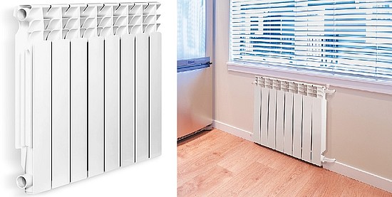

На сегодняшний день лучшими считаются биметаллические радиаторы отопления. Прочность их конструкции обеспечивается стальными проводящими теплоноситель каналами, закрытым алюминиевым оребрением. То есть внутри железо, которое идеально подходит к нашей стальной системе отопления и лучше держит давление, а снаружи алюминий, которые обеспечивает более высокую теплопроводность, чем наши обычные чугунные или стальные радиаторы. Рабочее давление биметаллических радиаторов равно 35 атмосферам. Емкость биметаллических секций меньше, чем емкость стандартных алюминиевых секций, что положительно сказывается на уменьшении тепловой инерционности приборов.
Недостатки биметаллических радиаторов отопления: на радиаторы биметаллические цена выше по сравнению с алюминиевыми аналогами. Дешевые биметаллические радиаторы могут быть менее надежны, чем чугунные радиаторы и тем более конвекторы. Но качественные модели более надежны, к ним относятся полностью биметаллические радиаторы. Они представляют собой цельный стальной каркас, залитый сверху алюминием. Подобная конструкция имеет значительно лучшие характеристики прочности, так как теплоноситель соприкасается только со стальными деталями и не разрушает алюминиевый корпус.
Характеристики биметаллических радиаторов, выгодно отличающие их от других конструкций радиаторов.
Дизайн играет важную роль в современном ремонте. Дизайн интерьера оказывает влияние на нашу жизнь, комфорт, психологическое состояние. Это плюс биметаллических радиаторов.
Большая надежность по сравнению с алюминиевыми радиаторами: выдерживают более высокое давление, характерное для российских систем отопления, химически также устойчивы, вероятно, даже более устойчивы по сравнению с чугунными радиаторами.
В отличие от отечественных чугунных радиаторов, которые разрабатывались десятки лет назад "на глазок", биметаллические радиаторы проектируются с использованием современных математических методов расчета.
Биметаллические греются лучше. Теплоотдача биметаллических радиаторов отопления выше. Значит инерция системы отопления меньше.
В среднем в премиальном ценовом сегменте работает большинство европейских стран-производителей радиаторов. Это Италия, Германия, Финляндия и многие другие. Есть здесь также и лучшие российские фирмы.
По утверждениям многих специалистов, лучший биметаллический радиатор на нашем рынке – это Global Style Extra (Италия) , а также модели Style Plus и XTREME 500(Италия).
Лучшие радиаторы российского производства – это Rifar, отличаются повышенной теплоотдачей, например, батарея 500-й серии имеет значение номинального теплового потока в 204 Вт – это лучше, даже чем у Global Style Plus. Зато стоимость их ниже.
