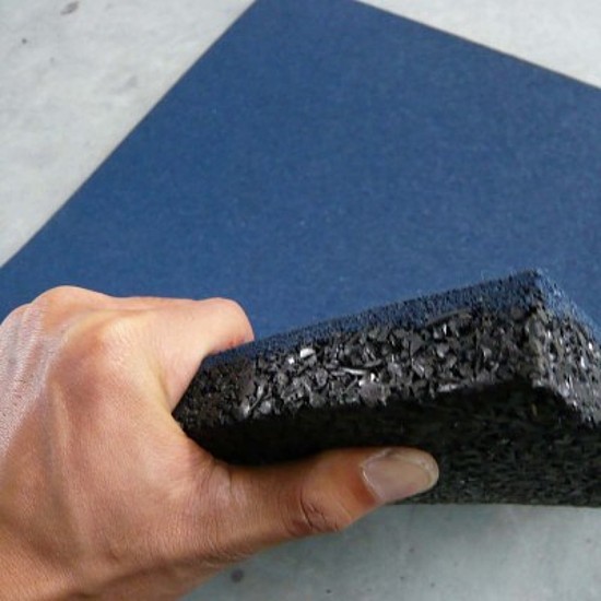

Оборудовали маленький спорт зал из комнаты. Она служила нам большой кладовкой, но для меня и ребенка решили оборудовать маленький спорт залю. Проблема в покрытии полов. Что класть на пол, какой материал? Будем прыгать, заниматься, что посоветуете?

Посоветую рулонное многослойное покрытие с хорошей упругостью и толщиной от 8мм. Амортизирующей основой служат вспененные материалы. Это покрытие отлично подойдет для небольшого спортивного зала в квартире. Я бы еше посоветовал вам прикупить маты, чтобы ребенку веселее было и могли бы изучать с ним акробатические трюки. Так же что-то придумайте со стенами. У нас в борцовском зале стены мягкие, чтобы не травмироваться. Поверьте, это очень проблемный вопрос.

Можно и рулонное покрытие подобрать под интерьер комнаты, но мне кажется, для спортзала в квартире больше подойдёт специальная паркетная доска с армотизацией и прочным защитным покрытием. Укладывал такую, выпускается в различных вариациях, предназначена для укладки внутри разнообразных спортивных объектов.

Есть специальный ковролин для спортивных комнат в квартирах. Я брал его для детской. Он продается рулонами или плитками по 50 см, но лучше берите рулонами. Но есть одна проблемка. Он постоянного трения накапливается статическое напряжение и иногда детей било маленькими разрядами. Берите иглопробивной ковролин. Он антистатичен. Еще есть петлевой ковролин, его используют в профессиональных спортивных залах. Если деньги позволяют, берите его, но цена приличная. Нашему ковролину 5 лет, отличная вещь, я ни разу не пожалел.
