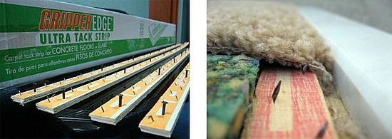

Можно воспользоваться грипперами. Это такая планка из которой торчат острия под 45 градусов. По разным сторонам планки острия смотрят противоположно. Необходимо брать ковролин, который рассчитан на укладку с помощью этих планок, а грипперы выбирать под марку ковролина.
Внимательно читайте инструкцию к грипперам и там будет указанно то расстояние, на которое можно разложить грипперы друг от друга по периметру комнаты. Класть грипперы так, чтобы верхние острия смотрели на стену, а нижние в пол. Для такой установки нужен только деревянное основание.
Укладываем ковролин, обрезаем по внешним краям грипперов. К планкам будет идти специальный инструмент и им толкают грипперы через покрытие к стене. Нижние острия будут въедаться в пол и верхние позволят фиксировать ковролин. Для такой установки понадобятся отдельные плинтуса с пустотой внутри, чтобы все это скрыть по периметру.
Можно использовать подложку в виде войлока под натянутым ковролином, за частую так и делают.
