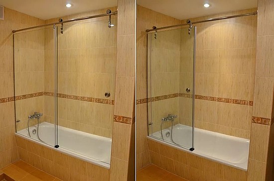

Закончили ремонт в ванне. Не устанавливали душевую кабинку в связи с нехваткой финансов. Насмотрелся в интернете раздвижных ширм для ванных комнат, но подробной инструкции установки со всеми нюансами не нашел. Подскажите примерный ход монтажа. Купил на одно стекло, устанавливается возле смесителя. С виду простая конструкция, но что-то я запутался. Есть рельса (профиль), пару дюбелей, стекло, резинка, еще одни профиль и походу на него крепится стекло. Все, больше ничего нет.
Планирую поставить два и с другой стороны тоже, можно ли так? Если вообще разберусь))). Камнями не кидайтесь, в ремонте не шарю, даже плитку боюсь сверлить))). Не пишите, чтобы мастера вызвал, вы не знаете моего отца, он НАСТАИВАЕТ на том, чтобы я сам установил, ведь моя жена этого хочет. А отец у нас ремонт делает)) САМ)) Войдите в положение)

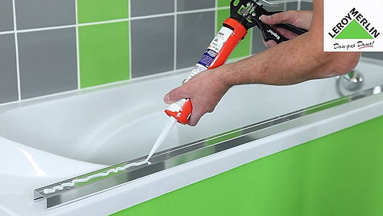

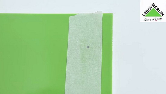

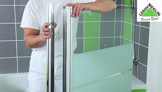

Возьмите настенный профиль и закрепите его. С помощью уровню и карандаша отметьте его место установки. Отметьте точки сверления и наклейте малярный скотч. С большой вероятностью плитка не даст трещину или скол. Используйте сверло для плитки. На заднюю стену профиля наносится слой силиконового герметика. Аккуратно прислоняем и крепим. Стекло должно быть в раме, если нет, то вставляете его в раму. Раму вставляем в профиль и закрепляем с боку. Еще должен быть уплотнитель, он надевается на нижнюю часть стекла, регулируйте зазор с помощью боковых болтов.
Если остался зазор между профилем и стеной, то заполняете его силиконом с пистолета. На фотографиях все более подробно. Их можно найти в свободном доступе через поисковик, они разбросаны и подробного процесса установок ширм много. Удачной работы) не налажайте)))

Спасибо большое, все советы пригодились, установил сам, но боялся сверлить плитку, скотч и сверло помогли.
