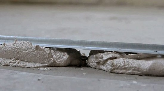

Саша
  • просверли в основании отверстия с шагом 100 см и вбей в них дюбеля;
  • вкрути в дюбеля саморезы по необходимому уровню;
  • в середине между вкрученными саморезами уложи горку цементно-песчаного раствора высотой, немного превышающей уровень саморезов;
  • правилом или рейкой разровняй раствор, вдавливая его до требуемой высоты.
Для наглядности кинул фото. Ничего тяжелого. Главное - правильно найти нулевой уровень пола.
