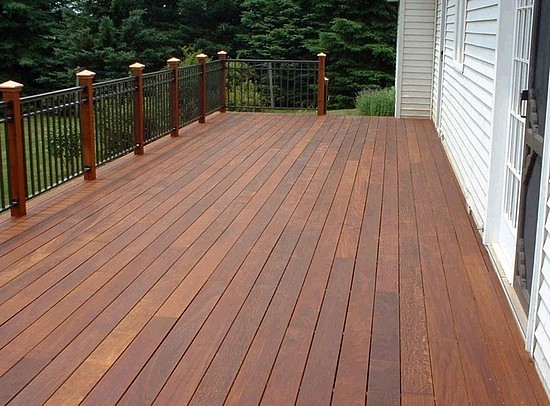

ТЕРРАСНАЯ ДОСКА
Такой вид покрытия для пола хорошо смотрится на обширных балконах частных домов. Материал изготавливается из натурального дерева, прошедшего специальную термическую обработку или имеет композитную (двухкомпонентную) структуру, где сочетаются древесина и полимеры. В качестве древесного сырья используются твердые, наиболее устойчивые к внешним влияниям породы древесины (дуб, ясень, тик, секвойя, мербау). Террасная доска создана специально для открытых помещений, поэтому устойчива к атмосферным воздействиям. Декоративная сторона напольного материала в большинстве случаев изготавливается методом браширования, что создает рельефную поверхность. Благодаря этому террасная доска не бывает скользкой даже после сильного намокания. Срок службы напольного материала в таких условиях заявляется производителями до 50 лет.
Чтобы обустроить пол в помещении без крыши из террасной доски, особое внимание следует уделить подготовке основания. Для этого нужно сделать стяжку с очень качественной поверхностью, или создать основу влагостойкими плитами ОСБ, что крепятся к каркасу из деревянных брусков (лаг). Древесные элементы конструкции основы обязательно обрабатываются пропитками, что придают материалу устойчивость к влаге и вредителям. Ведь от долговечности основы напрямую зависит срок службы недешевого напольного покрытия.
29 мая 2019 г., 15:07
Игорь
Доска отлично выглядит!
