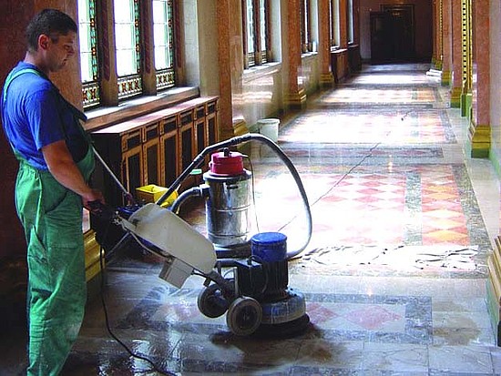

Подскажите, у нас в доме мраморный пол. Оказывается, он боится каблуков и механических повреждений, появились царапины, в них попадает грязь и смотрится он не очень красиво. Если ли какое-то средство для полировки, может оборудование, воск или лак полировочный? Само его покрытие быстро приходит в негодность, на фоне дорого ремонт он сильно выделяется.

Разделите поверхность на небольшие участки 1.5 x 1.5 метра. По периметру обрабатываемой зоны разложите полотенца, чтобы не было разбрызгивания. Смочите поверхность водой, она послужит смазкой. Добавьте полировку и перемешайте ее, можно рукой, но только в перчатках. Сама смесь будет иметь молочно-белый цвет. Производите обработку полировочной угловой машинкой с нейлоновой насадкой. Процесс будет занимать около минуты, делайте вращающиеся, поступательные движения.
После обработки смойте все водой. Остатки воды можно убрать с помощью строительного пылесоса. Далее наносим затирку и герметик для мрамора. Несколько слоев хватит.

Так как повреждения у Вас незначительные, то можно использовать специальную машинку с насадками для полировки. Ее можно взять в аренду, будет стоить около 1000 рублей за несколько часов, но больше и не нужно. У нее есть несколько режимов и насадок, выбираете самую мелкую насадку, средние обороты. После всего процесса используйте полироль для мрамора и мягкую ткань, не ворсистую. Все протираете до блеска начинаю идти от самой дальней точки к двери, можно в несколько слоев.

Обрабатывайте поверхность абразивами, начиная с крупного и заканчивая болеем мелким. После снятия слоя с повреждениями выйдет матовая поверхность, чтобы она блестела, необходимо отполировать самым мелким абразивом, можно несколько раз. С помощью химических средств предайте полу кристаллизацию, затем помойте пол, чтобы кислота не начали впитываться в мрамор. Далее покрываем его лаком или воском. Вы можете создать эффект мокрого пола или выделить цвет.

Ответы вам дельные дали, добавить по ним и нечего. Единственное, что хочется добавить - это перед подготовкой поверхности к шлифовке, помните что нужно идеально вымыть её и пропылесосить. Чтобы ни одной песчинки на ней не осталось.
