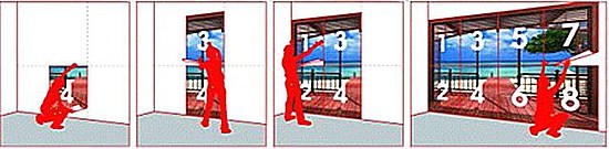

Купили фотообои, дорогие, но мастера сказали, что клеить их не будут, а другие просят огромные деньги за их поклейку. Подскажите, сможем ли мы сами поклеить фотообои и как правильно клеить фотообои на стену?

Фотообои клят от центра к краям. На упаковке будет размер фотообоев. Расчерчиваете стену и начинаете клеить согласно инструкции. Каждый лист с номеров. Главное – их аккуратно стыковать и не сильно обильно смазывайте обои клеем. Лучше всего нанести клей на стену, но некоторые производители также советуют смазывать обои. Единственная проблема в поклейке – обои быстро размокают и если сильно обильно их смазать клеем, которые приготовлен не по инструкции, то ждать беды.

Ирина, добрый вечер. На обоях есть инструкция и там все очень подробно показано и рассказано, также обои легко резать, потому что нанесена разметка. Обои клят по номерам. Советую наносить клей на стену, а не на обои, но некоторые производители советуют наносить клей на обои. Лично мой опыт говорит об обратном, потому что они очень быстро размокают и рвутся.

Клеить фотообои только согласно инструкции. И могу сказать, что на обои вообще не надо наносить клей. Мы купили в спальню фотообои с лесом и начали клеить. По инструкции надо нанести клей на обои и стену. Мы это сделали и обои превратились в труху, прямо в руках разваливались. Следующий лист клеили сухим, но наносили клей на стены и все отлично. Стыки дополнительно проходились специальным клеем для стыков.
