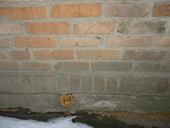

Как и обещала вот мой новый старый дом - коридоры утеплены и пол стяжка и линолеум а в самой большой комнате - крашеные доски - в маленьких комнатах такие же полы только закрыты оргалитом - на дом 4 отдушины - порезала шубу и заткнула - котел атон (Житомирский) рассчитан на 250м2 стоит на 2 - берет 16 куб в сутки ночью + 12 помогите решить мою проблему малой кровью - стены кирпич а полы ледяные

утепляйте фасад на метр от земли(заваленка)

По хорошему нужно утеплять фасад и провести утепление полов с помощью лаг и утеплителя между них. Тогда будет полноценный эффект от утепления полов.
