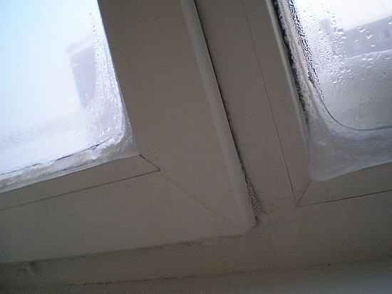

Не знаю, какой мороз и "косяк" монтажников должен быть, чтобы на откосах иней выпадал, чаще бывает вот так:
и не обязательно вылазить за точку росы, чтобы получить проблемы с окнами. Какой нибудь замерщик забудет "оставить" зазор под запенивание при замере, монтажники установят окна "вплотняк" к бетону, кирпичу-считай проблема с окнами обеспечена.
