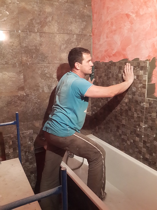

Как вариант, можно эту щель заложить до потолка пеноблоками и сделать в них нишу. Также эту нишу с полками можно сделать из ГКЛ (см. фото)
