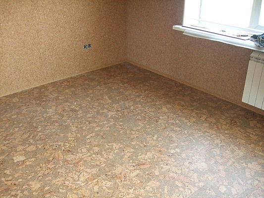

Здравствуйте! Планирую укладывать у себя в квартире пробковый пол. Мне сказали, что для его лучшей сохранности необходимо сверху наносить защитное покрытие в виде лака или виниловой пленки. Теперь у меня назрел вопрос, стоит ли выбирать лак с возможностью его восстановления при необходимости или лучше виниловая пленка? И на чем приятнее ходить босыми ногами: на виниле или лаковом покрытии?
