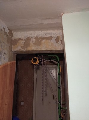

Здравствуйте! Делаем ремонт в коридоре. Прошу совета, что с этим можно сделать, чтобы было красиво. Может у кого-нибудь есть интересные идеи. Балка перекрытия и кривая стена несущие.

Без арок. Это прошлый век и арки давно устарели. Выравниваете штукатуркой и красите. Ее нельзя снести, поэтому придаем ей нормальный вид. Но только не арки, пожалуйста.

Если там арка идеально вписывается, то почему нет.

Почему все против арок? А если она идеально там впишется, плюс кухня будет с небольшими закругленностями, может стол такой же.... идеально будет. Или я чего-то не понимаю? Дизайнеры, просветите)

Все вот это закругленности уже отошли, они больше не модны, но здесь в другом вопрос. Нравится ли хозяину, какой будет интерьер, смогут ли аккуратно сделать небольшую арку и тд. Лично я за арку, дерзайте, а потом покажите результат

Уберите балку и натяните потолок. Что сложного? Здесь другой вопрос! Вы уверенны, что балка ненесущая? У меня такая же балка, только чуть шире и больше, так ее сносить нельзя, потому что это несущая конструкция. И смотрите, вы хотите сделать арку в центре коридора? Арки делают на местах дверных проемов. Например, в кухне. Никто не делает арки посередине коридора. Понимаете, о чем я?

Вы все бухие? Она же написала, что балка перекрытия и стена несущие. В вашем случае только арка, но вы должны понимать, что арка еще больше опустит потолок, я имею ввиду балку. Вы сможете свободно проходить?
